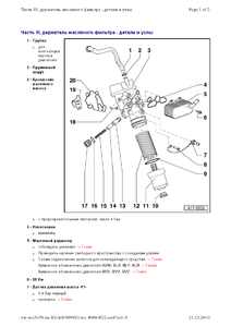

    14-17 что такое? В описании "запорный болт", а вот по факту не клапан ли?
      42,2 КБ
      89
