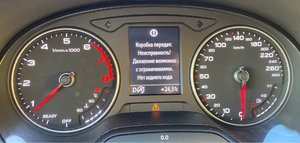

    Добрый день форумчане!
    В понедельник возвращался в сильный дождь, очень сильно чувствовалась работа ESP, сцепление с дорогой, проскальзывало как на льду…
    Вдруг выскочила ошибка: Неисправность коробки передач. Движение возможно с ограничениями. Нет заднего хода.
    Испугался, на светофоре перезапустил авто — ошибка пропала, доехал до дома.
    Сегодня история повторилась, но уже никакого дождя не было…ехал в небольшой пробке.
    Опять перезапустил- ошибка пропала.
    Пробег 14000 км, езда ровная, очень часто на круиз-контроле, пробок минимум.
    Что это может быть? Очень расстроен:(

    Машина у дилера, после диагностики решили менять мехатроник в сборе по гарантии...
    14 тыс пробега.... такого я еще не встречал:(

    А какая именно коробка? Многострадальная DQ200?

    Именно!
