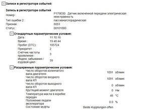

  10. igor33
    igor33 Заблокирован
    19 июн 2010
    19.975
    А6/С6 3.0i Q 05
    1) Только временно.
    2) Бесполезно
    Любая ошибка DSG не лечится адаптацией, а только ремонтом соответствующего узла, компонента. Ошибку сфотографируй и сюда закинь, может получится предметно поговорить.

  12. igor33
    igor33 Заблокирован
    19 июн 2010
    19.975
    А6/С6 3.0i Q 05
    В протоколе есть ошибка. Типа такого:
