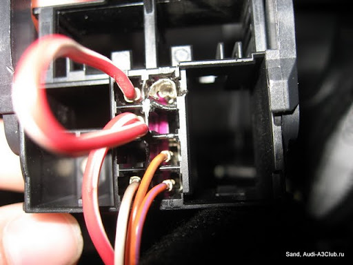

    Берете can-h и can-l провода с какого нить соседнего блока и подаете на can-h и can-l пины на мафоне соответственно и все. Кан шина у вас в машине есть изначально, другое дело мафон с завода не заказывался, значит и проводов нет... Я успешно ставил эмулятор тв тюнера и блок блютуз и кидал кан с мафона на них, тк у меня с завода само собой этих штуковин не было, проводов тоже на них не было. Хотите, можете взять кан с блока комфорта, который вы указали, j533

    а нету куска схемы с j533 и какие провода там can-h can-l? а то написано что там разные шины can.

    На фотке 2 провода справа внизу, снизу вверх - CAN-H, CAN-L
    Оранжево лиловый и оранжево-желтый вроде

    пока не лазили, sand спасибо за картинку)
