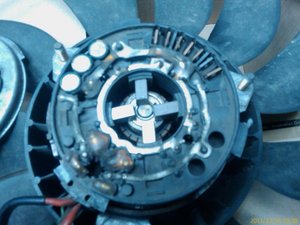

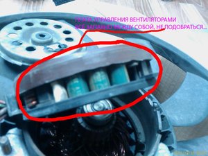

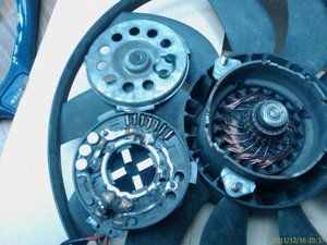

    Всем спасибо!!! Лечение было болезненно!!! Начал с простого - отдал знакомым в сервис(но электрик там новичок, хоть в годах 2 дня разбирал, со снятием вентиляторов но найти блок управления не смог, инфа с форумов пришла поздно! поэтому собрал обратно, пришлось везти к официалам(жена уже сильно горевала), - заявили сразу ЗАМЕНА ВСЕГО БЛОКА ВЕНТИЛЯТОРОВ (И МАЛЕН. И БОЛЬШОГО)- ДЕНЕГ НЕМЕРЕНО ЗАПЛАТИЛ..., но всё ОК! блок управления в большом вент. но отремонтировать его сложно.
