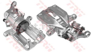

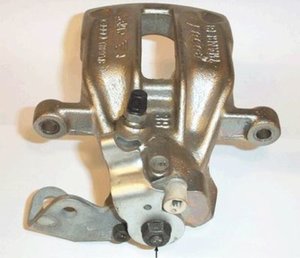

    Други, подскажите кто в курсе, на монопривод 100 С4 93г. подойдет задний суппорт от полного привода с4 (TRW BHT 108)? Я понимаю что ручник на квадросуппорте развернут, и скорее всего штатный трос ручника монопривода окажется коротким. а все остальное то подойдет норм или такая установка впринципе не возможна? Кто сталкивался пожалуйста подскажите. Знаю что вопрос много раз обсосан, но сейчас нет возможности поискать, а так у самого и суппорта есть что бы все прикинуть, но сейчас не могу это сделать, а нужно срочно.

    Трос придётся использовать также от кватры. Ну и помимо длинны ещё проложен он несколько по иному, что также придётся примерно повторить. Вроде так.

    отвечу сам себе - не подходит, он и по размеру больше оказался, короче теперь продается((

    Как он может быть больше, он что, от эски?
