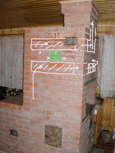

    Пришла в голову такая идея.
    Чтоб понятней было см. фото.
    Я думаю надо просто убрать из пользования средний горизонтальный уровень (который идет буквой П, огибая печку по бокам и спереди-на фото зарисованный нижний прямоугольник), путем вынимания нескольких кирпичей (с крестиками) и соединяя напрямую с верхним уровнем(планируемая перемычка зеленым цветом), который уже идет в трубу. По идее тяга должна появится,т.к. уберётся горизонт аж 2-х метровый.
    Что скажите? И еще, надо ли закрыть этот исключенный уровень или оставить для пассивной циркуляции?

    Сделал все как задумывал. Тяга появилась. Горизотальные уровни такой длинны, конечно же не рулят.

    Мы тут с печниками посоветовались и вот что я придумал: :rotate:
    можно было зашунтировать П-образный пролет и в шунт вставить заслонку. Открыл заслонку, по короткому пути прогрел, потом закрываешь ее и тяга уже есть и по длинному пути может пойти нормально.

    Что я и сделал.
