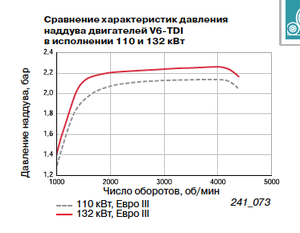

    Это заблуждение ! На 1800 уже наддув не хилый должен быть, к 2000 об, уже вообще больше 2 атм. И на низах наддув есть даже на 1400 он уже есть. Исправный двигатель не имеет турбоям !
    У quattrosens можно попросить лог 10-ой или 11-ой группы, турбоямы нет.

    +1
    Смотри график, логи сделаю заброшу

    Вот он!

    Дует даже на холостых.
    Ниже график наддува из SSP. Там уже на 1.500 турбина практически вовсю старается и поэтому момент равный максимальному. Но это всего 1.500 оборотов, и поэтому всего 75 сил. А Оллроад тяжелый и полноприводный. На 2.000 оборотов уже 105 л.с. отдачи и машинка начинает ехать.
    1.000 / буст 1.4 / 35 сил
    1.200 / буст 1.7 / 55 сил
    1.500 / буст 2.1 / 75 сил
    1.800 / буст 2.2 / 95 сил
    2.000 / буст 2.2 / 105 сил
    3.000 / буст 2.25 / 150 сил
    4.000 / буст 2.27 / 180 сил
