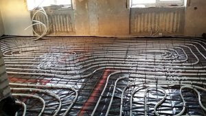

  15. AndryI
    AndryI Старожил
    22 дек 2004
    5.509
    Countryman, Smart
    фотка пола в процессе подготовки к заливке. Контуры уже уложены.
