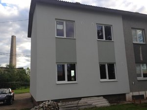

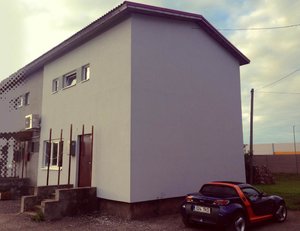

    А случайно может у нас тут есть специалисты по планировке и интерьерам???
    Собственно сабж ... имеется коробка в 2 этажа + подвал ... надо придумать планировку и ее воплотить в жизнь :)
    1. Сколько это может стоить??? Я имею ввиду саму работу по планировке и рисованию всех схем и прочего.
    2. Может есть кто начинающий в этом направлении ... тогда после всех ремонтов берусь хорошо отфотографировать и отдать в ваше портфолио.
    внутренние размеры до сантиметра еще не снимал, но это дело быстрое... даже грамотный план могу соорудить в Автокаде.
    Думал сам справлюсь ... но очень уж я далек от этого всего - опыта нет. Уже 100500 бумажек исчиркал и замучал фотошоп ... вариантов планировок куча и небольшая тележка - и уже и не знаю что будет удобнее и лучше.
    Что хочется получить:
    1. Подвал - гардеробная + кладовка + технологическая комната (для котлов и прочей технической фигни)
    2. Первый этаж - небольшая прихожая, туалет без душа (для гостей, ну и когда бежать на 2 этаж влом), кухня и комната с диваном и телеком и журнальным столиком. Планировку планирую открытую, кухня от комнаты отделяется барной стоечкой и небольшим камином между кухней и комнатой.
    3. Второй этаж - 2 комнаты (спальни) + туалет с душевой кабинкой и раковиной. Ванна не нужна.
    вот как то так ... все должно быть компактно, т.к. размеры коробки небольшие
    Фото кробки прилагаю. Чего насоветуете???

    Эндрю, а не хочешь для начала подкорректировать дворовый фасад... Тот фасад где крыльцо, с маленькими окошками вроде гармонично, но вот фасад со стандартными окнами смотрится, честно говоря, как общага..
    Затрат не так много: увеличить окна, может и без увеличения по ширине, сделать террасный выход.. Эти преобразования, само собой, необходимо проводить совместно с планировками..
    Сама по себе коробка интересна и близка к скандинавским предпочтениям, небольшая корректировка и дом заиграет новыми красками..

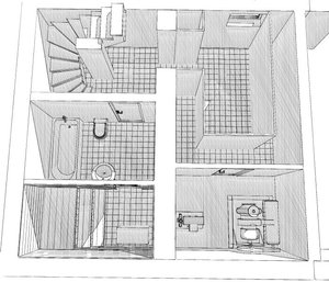

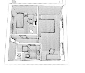

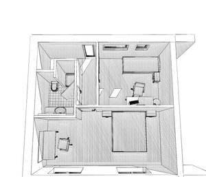

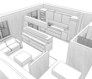

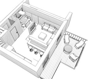

    Ну вот ... мысль пригласить дизайнера-архитектора была светлой.
    Вот что у нас получилось ... :)
    Скоро приступлю к реализации. И стоило всего 300 евро :rock::rock::rock:
    Архитектор убедил по полной задействовать подвал - освободилось место на первом этаже.
    Короче ребят - каждое дело должен делать профи :) им реально виднее.

    Аааа, так твоя только половина дома...
    Есть парочка спорных решений: размещение телека напротив окна и удаленность столовой от кухни. Может покрутить вариант рокировки кухни и гостинной?
    Если хочешь использовать террасу для посиделок, а не убегать при порывах ветра и дождике, следует озаботиться навесом и ветровой стенкой :beer:

    :) уже попробовали ... не катит - да и сама как таковая столовая не нужна ... для этого барная стойка есть :)
    Да и не планировал я вообще столовую делать - изначально дизайнер туда воткнул рабочий стол ... и он тоже не нужен - поэтому я думаю, что закажу туда стол и диваны как в американских закусочных - там место вроде как раз под это подойдет.
    это так называемые рядные коттеджи или как их там - моя часть - именно та - которая утеплена ... сине-голубая.
    Над терассой будет матерчатый навес, а от ветра - там дворик огороженный высоким забором - по идее ветру там неоткуда взяться ...
    а вот телек напротив окна - тоже сначала думать заставил ... а потом я успокоился ... телек смотрится оооочень редко + на все окна будут руло + уж очень мне нравится как его туда вписали ... прикольно.
    а остальное поймется только тогда, когда жить начнешь там :)

    Понятно, тебе виднее ЧТО тебе нужно, ЧТО - нет. Главное - удобство. Но от столовой не отказывайся. Одно дело быстро перекусить, другое - принять гостей, за барной стойкой не насидишься и гостей не разместишь.
