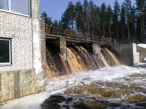

    Тут с другом случайно в поездке наткнулись на небольшую Гидроэлектростанцию - и сразу закралась мысль ... А ПОЧЕМУ БЫ И НЕТ???
    один раз инвестировал и дальше она тебе качает денюшку ... вовремя обслуживать и держать в порядке и все ОК.
    Следовательно вопрос ... почему тогда их практически нет таких??? Не выгодно?
    мы глянули что написано на табличке этой гидроэл. станции - 150КВТ
    а вот посчитать сколько энегргии в киловатт-часах можно с нее продавать - не смогли толком ...
    причем из двух турбин было видно что работает только одна ... ??? короче тема интересная ... особенно если учесть, что есть одна неработающая подобная гидростанция на примете ... что если восстановить и запустить - будет прибыль приносить? или это ... как бы помягче выразицца - онанизмъ???
    Обсудим бизнес-применение таких вот мини-гидроэлектростанций?
    выглядит вот так
      380 КБ
      228

    Вот с этого места поподробнее ... фотографию я прицепил ...она не такая большая эта станция ...
    другой вопрос - сколько такая станция может выдавать эл-ва - при нормальном подходе??? т.е. если поставить туда нормальные современные турбины и прочее ...
    Газовые тэц и деревянные - не интересно - есть такие ...
    ПС! неужели гидро - обходится дороже газовых и на опилках????
    ЗЫ2! И мне кажется уровень инвестиций в небольшую гидроэл. станцию будет тоже не сильно большим ... осилить можно будет ... кредиты там, инвесторы и прочая муйня.
    есличо - меня просто привлекла нетрадиционная для наших мест идея ... ну и нужда в эл-ве всегда будет по крайней мере ... если не изобретут минитермоядерныемегабыстрогораспада электростанции делающие эл-во за копейки - в чем, впрочем, сильно сомневаюсь.

    капитальные вложения - как я и говорил - меня практически не интересуют - я не собираюсь стоить с нуля станцию - а хочу купить либо советскую и модернизировать ее, либо какую брошенную и соотв. тоже восстановить и поставить агрегаты. То есть предполагаю, что плотина уже будет и мне останется только поставить турбины и подвести инфраструктуру.
    вопрос в том - сколько же такая может станция выдавать? например если перепад высот будет как на представленной мной фотографии - т.е. метров 7-8 ...
