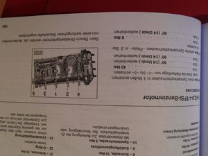

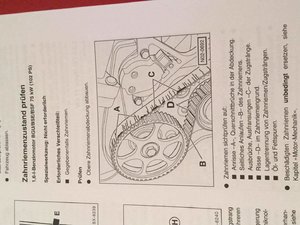

    Добрый вечер всем!
    Досталась мне книга по обслуживанию и ремонту А3 в "домашних условиях", так вот там говорится о том, что в данной модели менять цепь ГРМ не нужно вообще, т.к. она там практически отсутствует и стоит система прямого впрыска.
    Es wird's gemacht - известная и авторитетная в Германии серия по самостоятельному обслуживанию самых разных авто.
    И здесь в ветке как-то мало вопросов по данной теме...
    Ваше мнение, менять (если после диагностики мне скажут, что надо бы) или нет? received_10212758811716872.jpeg received_10212759213686921.jpeg received_10212759231807374.jpeg

    Меняется и еще как!

    1.8 bzb на пробеге 156т.км. перескок цепи, загнуло клапана.
    Думай сам.

    Читала вчера много на эту тему. Я поняла, что при определенном износе менять надо.
    Интересно другое: у Ауди есть регламент замены, например, вот http://www.autosmotor.de/audi-a3-zahnriemen-oder-steuerkette-27116, при этом они различают регламент для ремня (Zahnriemen) и цепи (Steuerkette) и цепь считается чуть ли не вечной.
    При этом неофициально они эту цепь все-таки рекомендуют менять. И на немецких форумах тоже обсуждают и замену, и проблемы при разрыве.
