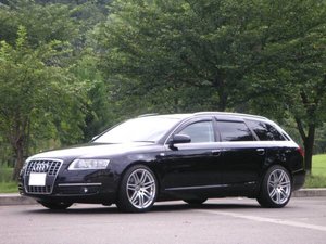

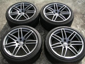

  7. GLOBAL089
    GLOBAL089 Новичок
    12 фев 2009
    79
    Audi Allroad 07
    А я в японии на аукционе купил на 19 от rs4 чистый оргинал made in germany на всех колесах стоит и вес очень легкие.

  8. Gnomik
    Gnomik Участник форума
    23 апр 2011
    490
    S6 C7
    Если оригинал на 19 от RS4, то вылет 30, у A6 Allroad при таком размере (8.5*19) вылет 40. Не задевает ничего внутри? Да и размер, наверное, RS-ый 255/30/19 вместо 245/40/19. В общем, завидую я вам- дороги в Красноярске классные. А тут по Москве на 245/45/18 приходится ездить с оглядкой.

  13. GLOBAL089
    GLOBAL089 Новичок
    12 фев 2009
    79
    Audi Allroad 07
    255/35R19 9J вылет 29 не задевает ничего уже второе лето езжу только аккуратнее надо
