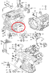

  9. Сёма
    Сёма Живу я здесь
    21 авг 2007
    1.672
    вот темка спертая с волькваген.мск - изучай пока (это то как примерно изготовить монометр), ща скажу где у тебя датчик стоит

  11. Сёма
    Сёма Живу я здесь
    21 авг 2007
    1.672
    собственно там же где и у всех V6 - чуть выше чем радиатор масла в который фильтр вкручивается

    разбирать много надо?
  13. Сёма
    Сёма Живу я здесь
    21 авг 2007
    1.672
    я еще выше картинку приложил, не разбирать ничего не нужно, если только защиту картера снять..
