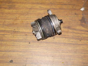

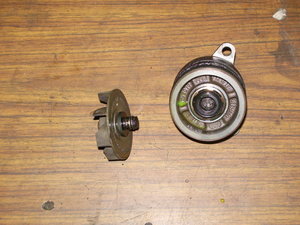

    Уважаемые!
    Я не соираюсь никого отговаривать от покупки данного авто!
    Покупайте и радуйтесь!
    Но! Та самая помпа, о которой шла речь, сломалась при пробеге 70000 км... Турбина при 85000 км...
    При таких пробегах машины уже продаются?
    Фото помпы, по вине которой человек попал на 5000 евро:

    5000 евро стоила замена помпы, прокладки ГБЦ и сцепления...

    Помпу на 2,5 тди не поменять без снятия КПП и ГБЦ...
    Связь такая: из-за обломивщейся крыльчатки помпы, произошел перегрев и пробой прокладки ГБЦ...

    скорее так - из-за абсолютной невнимательности владельца произошел перегрев двигателя до уровня серьезного ремонта.
    а что брак помпы попался - сочувствую владельцу. бывает.
