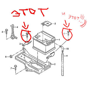

    Вообще то в аккумуляторе ничего сложного нет. Это просто батарейка. Они все взаимозаменяемые. Самое основное в них это вольтаж 12V это во всех Audi. От Емкости зависит только время работы акб и колличество питаемого оборудования. ТОесть чем больше емкость тем больше оборудования можно вклюкать без особого напряга для машины оброзно выражаясь. тебе надо только с размерам не прогадать и с полярность чтоб минус в правильной стороне оказался, опятьже в audi кажеться все должны стоять с обратной полярностью. Для снятия акб надо отвентить винт (на картинке показан)
    снять клемы (!!!минусовая снимается и ставится всегда последней)
    на А4 кажется ставять он 44 ah до 80 ah... Я бы поставил
    Аккумуляторная батарея 74 а/ч, европейская полярность VARTA 574012 BLUE DYNAMIC.
    P.S. Посмотри размер и выбери себе акб чтоб по деньгам было нормально

    Cпасибо, Azazellos,за картинку ))
    Наверна так батарея крепится в ауди 80.
    В моей батарея находится буквально под дворниками,втиснутая в узкую щель между "задней стенкой" (грубо говоря) подкапотного пространства и металической поперечной тягой (хрен знает,как её назвать),одним шурупом прикручена только верхняя защитная пластмаска,а вот еще ДВУМЯ болтами прикручены нижние крепления этого чертова аккумулятора и подлезть к ним можно тока вертикальным инструментом,да еще не понятно куда провалятся эти болты и крепления, если рука всетки не пролезет между проводом клеммы и еще кучей непонятных выступов,трубок и тд. и тп.........Зачем я все это пишу? - просто хочется пожаловаться на немцев,делающих всё недоступнее для простого пользователя ремонт своих замечательных машин ауди...)))))

    Эта картинка с elcats-a A4 2,5 TDI 1999 г.в. У друга такаяже только 99 года. Я думаю что разница небольшая. Я для снятия нужна поворотная головка.
