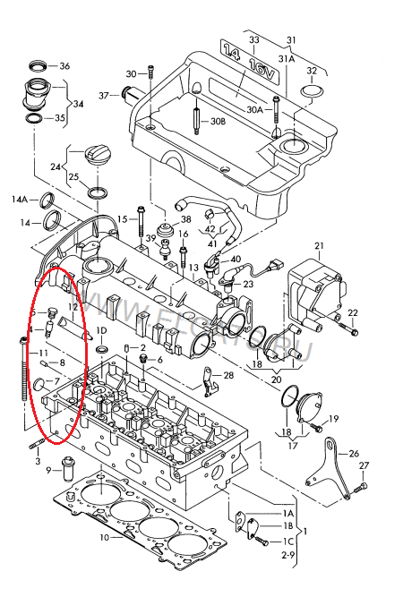

    Подскажите. В этом районе (см картинку) наблюдается не теч масла, а как это правильней объяснить - масло с грязью. То бишь оно постоянно где то подтекает, и пошло ниже и ниже. на генераторе замечено тоже самое. Решил сразу спросить перед тем как разбирать и смотреть глубже. Похоже и за экраном теплоотвода выпускного коллектора тоже имеется. Снял пластиковую крышку роликов распредвалов там такого нет (думал может сальник распредвала потек). У кого какие соображения по этому поводу. Надо конечно помыть и тогда хорошо будет видно где подтекает, но мне не хочется ехать на мойку мотора. После начнутся проблемы с электрикой.

    Ну логически из под стыка клапанной крышки, либо из под маслозаливной горловины.

    У меня из-под горловины сочилось масло, резинки есть в продаже отдельно, поменял обе теперь сухо :rock:

    Прокладка клапанной крышки и прокладка маслозаливной горловины. Меняй!
    Только бери оригинал. От качества и эластичности резины очень много зависит. У меня после замены жор масла сократился раза в 2.

    А ткните мне пальцем на прокладку клапанной крышки. Ее просто нет!!! Там вместо прокладки используется герметик. У каждого двигателя своя конструкция.

    Хм... Посмотрел ELCATS.. Похоже и прада нет.. У меня то машина другая и двигатель другой. Так там используется прокладка по всему периметру крышки + колечки для свечных колодцев.
    То что могут быть двигатели без таких прокладок я даже и представить не мог. На мой взгляд с герметиком менее надежно...
    Но что есть, то есть...
    Тогда нужно тебе собственно герметиком заново промазать. Еще причиной течи может быть перетянутые или недотянутые болты (или шпильки) крепления этой крышки.
    Если перетянуто, то герметик выдавило, если не дотянуто, то щель. Вот и течет.
    Посмотри повнимательнее, течет только в этом месте или с других сторон тоже? Если в одном, то попробуй промазать локально. Если есть еще течи, то по всему периметру.
    Только судя по всему с герметиком надо некую технологию соблюдать, чтобы он правильно лег и схватился... А какую - я не знаю.
    Еще, теоретически может подтекать из уплотнительных колец, что спереди и сзади в торцевой части крышки.
