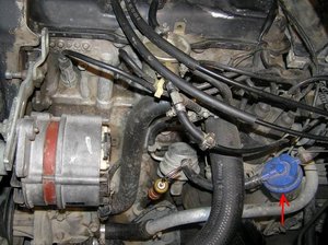

    Сними шланг с карбюратора и в пластиковую бутылку его, и заводи, (вдвоём бы это делать) раскажешь как он у тебя на холостых наливает.
    Фильтр указанный стрелкой давно менял? Поменяй его лучше, или сними и попробуй дунь в него, без бензина должен очень легко продуваться (лучше смени, стоит копейки)
