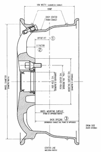

    По колесам: то, о чем вы говорите, называется Х-фактор. Это я про диски - т.е. будут ли цепляться спицы за суппорт. Но ни один производитель не дает его, к сожалению, как ЕТ и проч. размерения диска. Так что все примерки опытным путем. Внизу - картинка, где видно, что такое х-фактор. Взято с субару-фак.ру. Мне можно, т.к. я бывший субаровод :D :D :D !! Кстати, оч. хорошая машина!
