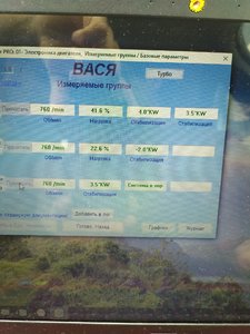

    Доброго времени суток. Машина с двигателем альт 2.0. Заводится нормально и обороты не плавают,но работает как дизель и чувствуется вибрация в салоне при заведенном двигателе.Свечи новые.Пропусков воспламенения нет.Чек не горит.Лямбды в порядке,ДЗ тоже в норме.Разгонятся стала туговато и немного больше бензина есть стала.
    Грешу на фазораспределитель.Проверил вагом 91,93 и 94 группы - результат на фото.Перечитал много информации и мнения о том,что там должно быть - расходятся.В группах блоков измеряемых величин – бензиновых двигателей и вовсе в 90-94 группах заполнены информацией все ячейки.У меня же - 92 группа пустая,а в 93 и 94 пустует 4 ячейка.
    Смущают 3 и 4 ячейки 91 группы.Показания там не должны расходится,а у меня 4 0 .При повышении оборотов в третей ячейке показания сильно меняются,а в четвертой постоянно около ноля(+ - 0.5)
    Есть 2 ошибки:
    2 Найдены неисправности:
    18010 - Электропитание клеммы 30
    P1602 - 002 - слишком низкое напряжение - Непостоянно
    17927 - Ряд цил.1; регулировка фаз газораспределения
    P1519 - 008 - сбой в работе
    Готовность: 0000 0000

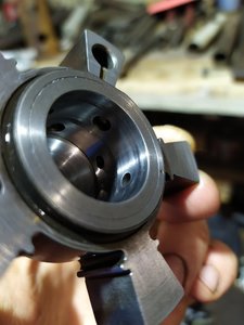

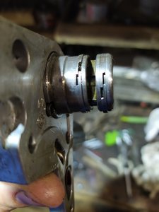

    Восстановил фазорегулятор, перебрал масляный клапан, сменил цепь, сделал новые кольца.Теперь все работает как надо.
    На фото фазик после 2т.к пробега.Новых канавок нет и всё работает.
