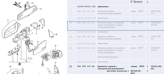

    Я себе сделал память сидения....А чтоб ещё и зеркала работали нужно поменять моторчики: 4E0 959 577B без памяти- 3х штекерный, 4E0 959 577C с памятью- 7ми штекерный.

    На авто стоят складывающиеся зеркала (6XE), но при переводе рычажка на регулировку правого зеркала и включении задней зеркало не опускается. Все таки нужны сидухи с памятью или можно как-то настроить, а то однозначного ответа в топике не нашел...

    Да, нужен блок для памяти сидений.

    Плюс моторчики зеркал с датчиками положения...Как раз занимаюсь сейчас этим...
