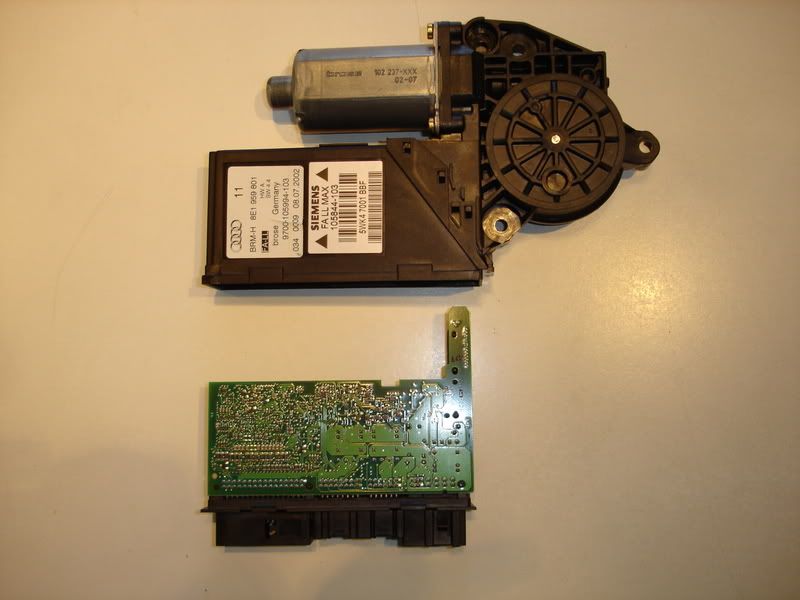

    зеркала на 8е не складываются. должно быть 3е положение вниз это и есть правое зеркало вниз при движении назад
    само собой. именно по этому его и надо менять
    вот фото от А6С6 но выглядит также, плата и есть контроллер и идёт под замену

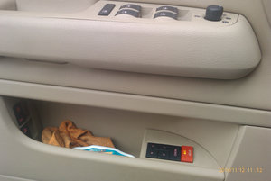

    Есть. А то в этой теме по кругу топчетесь. Складывание зеркал, осуществляется поворотом крутилки на 180 градусов. Опускание правого зеркала происходит после того, как крутилку повернул на правое зеркало и после включил заднюю передачу, зеркало автоматом опускается вниз.
    Ща фотку найду живую.
    Нашел :). Моя машина еще в Америке :D
