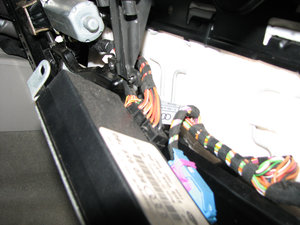

    Чтобы "просто доустановить этот блок" надо всю проводку в сидении поменять... Сейчас сам занимаюсь этим вопросом, надеюсь на каникулах всё сделаю.
      248,5 КБ
      222
  19. Parradox
    Parradox Старожил
    21 июл 2006
    6.681
    A4B6 1.8TQ 250Hp
    не про этот блок речь идёт, этот только умеет моторы контролировать. блок памяти стоит в водительской двери, точнее он совмещён с управлением стеклоподёмником
