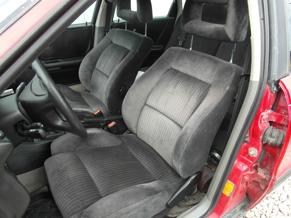

    Я себе на бочу ставил рекары передние, для продажи.
    Очень хорошие сиденья, плотные. Сидеть удобно, залезать/вылезать бодро и решительно надо, дамам на бедрах синяки ставить - тока в путь.
    С другой стороны - видишь ковши, ну так и садись сразу насовсем и не ёрзай пoпой :lol:

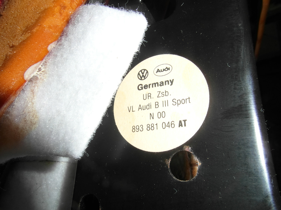

    У меня тоже ваг спорт. Вещь! Когда разбирал для проварки спинки, наклейку нашёл - VAG Sport B III. Вроде так.
    Деталюшек мелких в конструкции раза в 3 больше, чем в обычных сёдлах от 80 B3 (брал с них пружинки сломавшиеся).

    Вот в моих наклейка:
