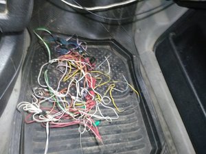

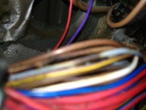

  18. CRazs
    CRazs Живу я здесь
    1 янв 2014
    2.061
    Audi100 45 AAR,80 B3 RU
    да нет... сделал... и даже больше))
    мы распотронили всю электрику, и вырезали старую сигналку. после чего при подключение пина глохнуть она перестала. ни 6 ни первый пин не дают реакции. кз на массу нету.
  19. CRazs
    CRazs Живу я здесь
    1 янв 2014
    2.061
    фоточки)
      238,5 КБ
      61
      417,6 КБ
      62
  20. NewPlayer
    NewPlayer Бочковод
    7 ноя 2010
    4.625
    Audi A4 1,8 ADR 1996
    В инете вообще, та ещё помойка...
    Но первый пин коммутатора -- как раз таки ВЫСОКОВОЛЬТНЫЙ. Т.к. он подключается к первичной обмотке катушки зажигания, там напряжения гуляют под сотню Вольт. Спалить им НИЗКОВОЛЬТНЫЙ тахометр не просто легко, а очень легко.
    Прозвони проводку от приборки (желтый штекер, пин 22) до черного разъема в блоке доп. реле (пин 7). Туда и подключи 6й пин коммутатора. Если тахометр жив, он заработает.
    Ну и питание тахометра проверь ещё. Вот схема приборки:
