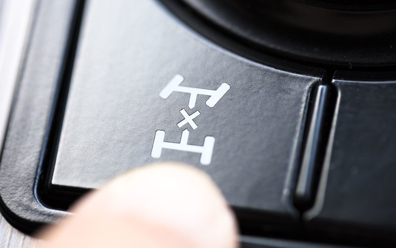

    После блокировки дифференциала момент распределяется пополам.
    Не после, а до блокировки! После блокировки распределение моментов определяется только реальной дорожной ситуацией. Скажем, после блокировки межколесного дифференциала моменты на колесах этой оси распределяются пропорционально нагрузке и силам сцепления, но никак не поровну.
    Пока межосевой дифференциал не заблокирован, крутящий момент распределяется между осями поровну (если, конечно, дифференциал симметричный). Как только заблокировали, демократия заканчивается: теперь распределение момента по осям пойдет пропорционально реальной нагрузке.
