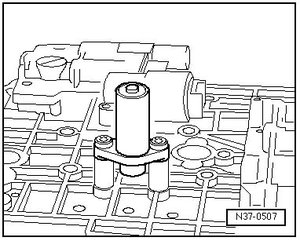

    на плите с верху черный
  4. audi_men
    audi_men Завсегдатай
    26 июл 2009
    519
    Audi А4/B6 1.8Т
    вот оно :engineer:

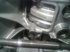

    [​IMG]коробочники посмотрите как барабан болтается так и должно быть?
    https://www.youtube.com/channel/UCLVIFGWow-_Ky88IwVDL0_w/videos
    и вот еще фото с телефона какието риски на нем
    кто скажет чего накрылось?

    Это водило двойной планетарки, оно всегда "болтается". А чем тебе датчик не нравится? Он обычный индуктивный, без хитростей.

    Q5
    Тот который вам показали, это пожалуй выходного вала,
    а ваш прикручен прямо к корпусу АКПП ближе к гидротрансформатору.
