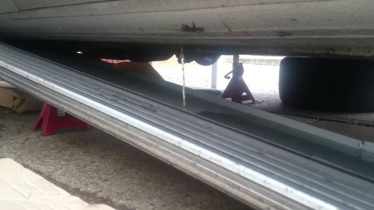

    Ну тогда давайте я от себя ещё +1 отверстие добавлю. Ну вернее два:
    Их две штуки. С обоих сторон крышки багажника. А это маленькие резинки стоят (которые на фото). Их отковыриваешь, дверь багажника закрываешь и оттуда стекает вода. Происходит каждый раз, когда машина постоит под дождем. Уже и фонари задние вытаскивал, герметизировал. Откуда она проникает в дверь багажника - я пока так и не понял.
    Я поначалу ставил резинки на место. А потом перестал. Вытащил их. Пусть сливается сразу.
    Alex919rr, advert и Archi Kapone нравится это.

    дык дворник у вас в крышке и омывайка там же.. вот и течет внутрь двери. как вариант- керхером на мойке через уплотнения фонарей или ручки открывания вдуваете... (не надо герметизировать, надо новые уплотнения купить и поставить.)
    снимайте обшивку и смотрите иначе шов нижний зацветет + пролить расттсопом или мл динитрол или воск для внутренних полостей...

    После мойки ничего нет. Почему то именно после дождя, когда машина стоит на месте и дворник не работает. То есть 100% не омывайка. И уплотнение дворника тоже в принципе плотное

    осталось одно уплотнение там где проводка в гофре входит в крышку

    Спасибо, гляну. Где-то же должна быть щель, раз вода поступает в дверь.

    та не..течет через уплотнения стоп-сигнала дополнительного

    Скорее всего так и есть. Чуть позже планирую там глянуть что да как
