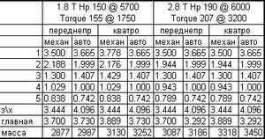

  9. TasM
    TasM Участник форума
    21 май 2005
    155
    A6 '02 3.0 Quattro
    Ответ: 5-я передача, тахометр 4.5, у кого какая скорость?
    1.8 Т 2.8 Т
    перед кватро перед кватро
    механ авто механ авто механ авто механ авто
    1 3.500 3.665 3.778 3.665 3.500 3.665 3.500 3.665
    2 2.188 1.999 2.176 1.999 1.944 1.999 1.944 1.999
    3 1.300 1.407 1.429 1.407 1.300 1.407 1.300 1.407
    4 1.029 1.000 1.029 1.000 0.943 1.000 0.943 1.000
    5 0.838 0.742 0.838 0.742 0.789 0.742 0.789 0.742
    з\х 3.444 4.096 3.444 4.096 3.444 4.096 3.444 4.096
    главная 3.700 3.730 3.889 3.730 3.700 3.292 3.889 3.292
    масса 2877 2987 3130 3252 3087 3186 3318 3450
    а вот вам пример передаточных чисел у одной и той же машины А4 '98 с разными двиготелями и трансмиссией
    вот отсюда вопрос
    как вообще можно говорить про скорость на 4000 оборотах
    у всех результаты разные - так и должно
    и ещё немного инфы
    1.8 T - 150 Hp
    1.8 T - 170 Hp (после 2001)
    2.8 - 190 Hp
    3.0 - 220 Hp
    2.7 T -250 Hp
    2.7 T Sport - 265 Hp
    4.2 - 300 Hp
    2.0 T - 200 Hp (c 2005)
    3.2 - 255 Hp (c 2005)
    4.2 - 335 Hp (c 2005)
    может отсюда начать считать ???
  10. TasM
    21 май 2005
    155
    A6 '02 3.0 Quattro
    так более удобно смотреть
      49,9 КБ
      1.017
