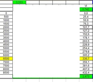

  19. dus72
    dus72 Старожил
    4 янв 2009
    12.791
    Тюменская обл.
    957 4.5t Magnum 23"
    не порядок вообсче
    вот так должно быть
    надо смотреть вагкомом на этой скорости в коробке 7ю группу
    TC closed должно быть и TC slip speed 0 - последние два окна
    по идее там будет по факту те 700 оборотов
    на 100 должно быть 2000 а по факту 2700
  20. dus72
    dus72 Старожил
    4 янв 2009
    12.791
    Тюменская обл.
    957 4.5t Magnum 23"
    если клосед а обороты не 0 а сколько то ваще есть - бублик в ремонт !
