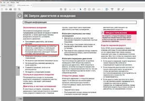

    В заводском паспорте XC90 написано (не дословно, но суть): "Не грейте машину в мороз. Садитесь и езжайте". Машина была отцовская. И она свято верил производителю. Никогда не грел. Садился и ехал. :) Но это неправильно. Правильно: греть, хотя бы чутка.
  6. KEO
    KEO Старожил
    21 окт 2015
    5.510
    Коми респ.
    Q7 3.0 TDI (BUG)
    Нашел.
    Прочитав вот это, отец никогда не грел машину. Садился и ехал. Но еще раз повторюсь: сия рекомендация не от инженеров, а от менеджеров.
