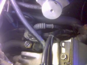

    во сделал так --возле левой башки ест датчик температуры для компа мотора но его показания не соответствуют для стрелки,рядом есть заглушка для развоздушивания ------я её выкрутил там М10,на её место закрутился датчик от ауди б3 карбюратор с двумя контактами----один в идеале подошёл на стрелку а второй на лампу перегрева,он срабатывает при 120 градусах(4 контактный имеет два термовыключателя при 118 градусах --один на лампу второй на отк.муфты кондея при перегреве мотора)к нему через диодную развязку думаю подключить и лампу на шитке и кондей:hi:
