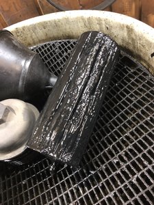

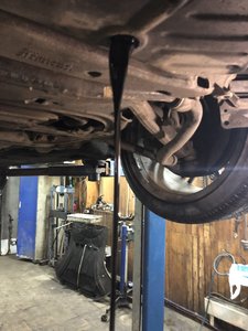

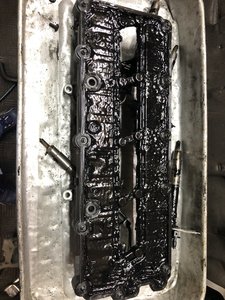

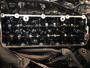

    решил прислушаться к вашему мнению, и начал собрался провести ТО. Бегал по всему городу за рассадниками, и под вечер приехал на сервис. Слили масло и ужаснулись! Оно было больше похожа на мазут! Масляный фильтр пришлось доставать монтировка, так как оно прилипло! гуталин это не то слово!

    поменял масло в движке, в коробке. поменяли топливный фильтр, после чего машина тупо не завелась. Мучались ее долго, безрезультатно! движок в итоге просто перестал крутиться, и подумав что стартеру "кирдык" решили его открутить и отдать на ремонт. разубрали снизу почти все, добрались до стартера. какое же было наше удивление, что стартер работает штатно. Что то заклинило в движке. В клапанах был сломан один толкатель, но причина не в нем. Завтра -после завтра будем разбирать полностью двигатель. Может кто то сталкивался с такими проблемами?
    Такого свинского отношения к машине, я не видел. Предполагаю, что водитель у хозяина брал деньги на ТО, и клал и себе в карман. Иначе объяснить это невозможно!

    В моторе не сильно жиже субстанция, чем в коробке что ли?
    Так понимаю, она раньше возила барина сзади? На таких машинах моточасов на холостом ходу может получаться не меньше, чем в движении. Когда водитель постоянно ждёт в машине. И получается что межсервисный интервал в 15000км при такой эксплуатации эквивалентен для мотора пробегу далеко за 20, а-то и за 25 тысяч. И так одно ТО за другим. Ну а в коробке "на весь срок эксплуатации", дилер его на ТО не меняет ни на каком. В дифференциалах тоже. Так что именно вот такое состояние вполне объяснимо дилерским обслуживанием по регламенту, которым потом кичатся при продаже. Только он написан для обслуживания в гарантийный период с рассчётом, что машина свежая. А аппарату со стажем нужно чуть больше внимания.
