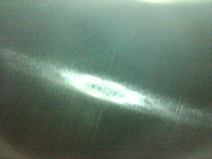

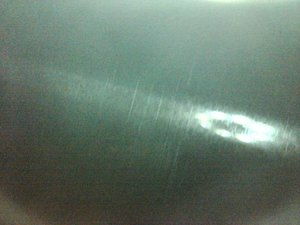

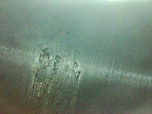

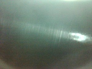

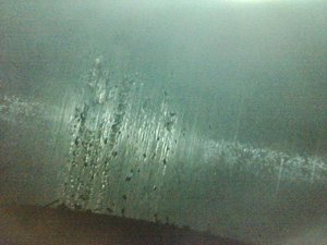

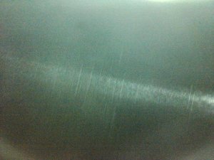

    Расхода масла нету. Согласен что компрессию надо померять, но это на следующей неделе. Задиры - прикреплю фото. Это по одной голове, вторую пока не смотрели

    0-02-04-a3c82dc5a2c5aa51e086f17cc4d42ff1c4a4f369cc59a63ed551b1e7f7596330_1c6d955e8952b9.jpg 0-02-04-ce0c5e47bdb7afb8811f6a677f955a704163e7d3eae2ab5426f8724ef025f434_1c6d955e895915.jpg
    Это всё один цилиндр?
    Так или иначи движок однозначно своё от катал. Нет даже хона на целых цилиндрах! Я посоветую капиталить если нет проверенного движка под замену! Капиталка дороже выйдет, но надёжней. Если нет в планах продавать авто то капитальте лучше.
