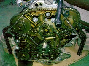

    Не надо аналог, потом разборка мотора встанет в хорошие деньги. При таком пробеге цепи ещё живые, зачем их менять?
    Цепей четыре.

    вылет натяжителей (по словам ОД) 21 мм при MAX 22мм,
    говорят не надолго их хватит,
    масло доливал 1л на 5000 км
