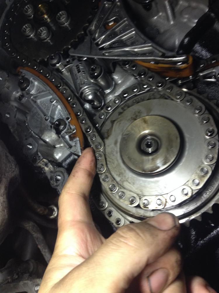

    A6(4B,C5),1.8т ABT
    Позвольте уточнить:
    получается причина износа кроется в быстром старте на холодную?
  2. ARTCHER
    ARTCHER Bad e-mail
    4 сен 2012
    6.488
    Лисапед
    Одна из причин сокращения срока службы привода ГРМ.
    Давление еще не стабилизировалось, цепи натянуты максимально, быстрый старт и активная езда-итог вытягивание цепей и износ успокоителей.
    Ваговцы с каждым новом мотором доводят цепной привод. И если проследить изменения-по сути дела цепи\натяжители\успокоители\фазорегуляторы\звезды\балансиры они кардинально не модернизируют.
    А вот масляную систему и систему управления и фаз и оптимизации газораспределения-постоянно с каждым новым мотором.
    Не удивлюсь, если следующий мотор будет с электрическим маслонасосом со своим блоком управления.

  7. g01dt00th
    g01dt00th Живу я здесь
    24 ноя 2013
    4.689
    A6C6 AR 4.2fsi '06
    представил, подумал, еще раз подумал, и имею мнение не согласится в такой трактовке. Поясню почему - у любой цепи две стороны (ну например предствим обычный велосипед для понимания): нагруженная и обратного хода (нагруженная часть у велика сверху, обратная снизу) - так вот натяжитель стоит на стороне обратного хода, ибо нагруженную часть натягивать смысла нет - она и так нагрузкой натянута и как мне кажется гораздо сильнее, чем натяжителем на стороне обратного хода даже с максимальным давлением масла.
  8. ARTCHER
    ARTCHER Bad e-mail
    4 сен 2012
    6.488
    Лисапед
    и? вывод?
    вторая сторона(по твоей терминологии нагруженная) показана на фото http://www.audi-club.ru/forum/attachment.php?attachmentid=479999&d=1440875113

  15. g01dt00th
    24 ноя 2013
    4.689
    A6C6 AR 4.2fsi '06
    вывод такой, что, имхо, цепи тянутся не от веселых стартов или просто движения на высоких оборотах, а просто потому, что они велосипедные.
  16. ARTCHER
    ARTCHER Bad e-mail
    4 сен 2012
    6.488
    Лисапед
    В корне не согласен. Цепи правильные и сделаны из правильных материалов.
    Очень сильно ресурс зависит от условий эксплуатации.
    Были у меня машинки с первыми 3.2, у которых цепи менялись на пробеге до 100ткм.
    Есть и несколько первых 3.2 с пробегами за 200ткм и цепи заводские.
    В первом случае-ошибки в эксплуатации и тяжелые условия. Кратковременные поездки, старение масла из за интервала в 15ткм плюс пробки.
    Во втором машины живущие в теплых гаражах или с вебастами. Ровная спокойная езда на скоростях до 120км.ч, частые замены масла, езда на длинные расстояния.
