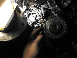

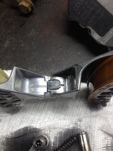

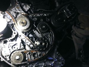

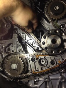

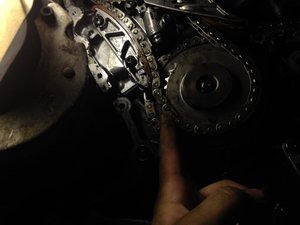

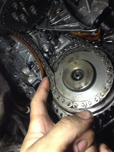

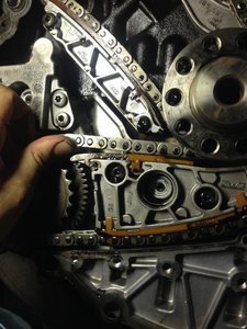

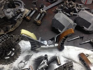

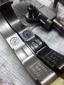

    Q7 4.2TDI BTR 170+ткм пробега. Один владелец с салона, покупалась новой.
    Причина обращения: громкий стук, тактный, усиливается при прогреве двс и при наборе оборотов. локализация-правая гбц по ходу движения, сзади-слева двс со стороны вакуумного насоса и ниже. В памяти эбу двс записей о неисправностях нет.
    После выставления меток ГРМ диагностировали сдвиг фаз на левой гбц(правой по ходу движения).
    Вот что увидели при "вскрытии".
    "Сложился" натяжитель левой ГБЦ. Разбиты(один треснул, один развалился) пластиковые накладки успокоителей на цепи A.
    Ваши мнения о причинах возникновения данных проблем на дизеле, да еще и на таком детском пробеге.
    пысы это на моей памяти первый BTR "приехавший" по цепям. 300-350ткм ходят на цепных приводах эти моторы.
