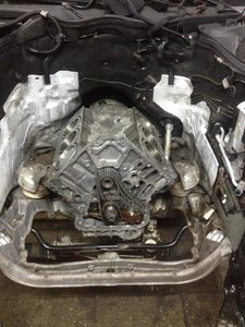

    пысы из недавнего-полная капиталка+гильзовка 272 мотора(3.5 2005г). пробег честный 180ткм(один владелец в РФ, куплена в РФ)
    Задиры в цилиндрах, растяжение цепи-1.5 звена, балансирный вал-практически лысый.
    Напомню-цепь двухрядная. Та что типа вечная.:flirty:

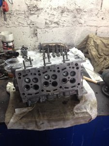

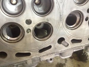

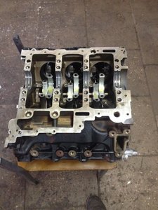

    Недавно вскрывал мотор CASA(280ткм с интервалом замены масла 7-10ткм).
    Что в моторе было не исправно: вкладыши кв и шатунов-стерты предельно, трещины в обоих гбц в районе свечей накала(на фото видно), нагар на клапанах, 80% гидрокомпенсаторов не исправны, цепной привод в норме.

    Износ по вкладышам, логичный из-за жидкого масла XW30, трещины в районе свечных колодцев это невыдержан режим нагрева мотора, 80% мёртвых гидриков это очень слабое давление в головке на горячем масле, так даже и на новых двигателях, а как с поршневой , износ серьёзный ???

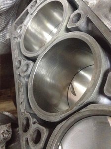

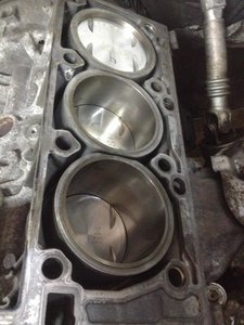

    Поршневая, блок в идеале. Можно было даже кольца не менять. Когда промерял даже удивился.
    Очень хорошие моторы. Сделаны надежно. С запасом. Если бы не топливная навеска и турбина с умирающим блоком-идеальный мотор бы получился.
