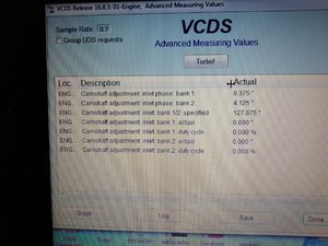

  7. Dimannim
    Dimannim Новичок
    29 янв 2020
    3
    Беларусь
    Похожая ситуация!) с треском и Вася показал следующее:
    Кто вкурсе на что рассчитывать при таких значениях??

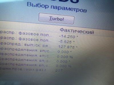

  15. Audist78
    Audist78 Новичок
    13 мар 2026
    2
    Не верьте разводилам которые пытаются нагреть на перескок цепи. У меня были отклонения -14.5 , -5.5 по фазам ничего не перескочило.
    на 3.0TFSI CGWB,
    и то такие отклонения получились после того как поменял у рукожопов цепи,
    до замены было +10.5 и +4.7
    после замены в нормальном сервисе стало +3.7 и -0.37
    норматив вага по эльзе допуски +- 10 градусов на каждом ряду и между фазами не более 6 градусов. Ближе к 7-8 градусов разницы и выскочит ошибка по фазам.
    ps по рынку работает много жадных слесарей которые пытаются и за 250т с зч поменять вашу цепь и за 150-120т без зч,
    но можно поискать нормальных мастеров за 60т за работу со снятием двигателя,
    и сами цепи в пределах 25т за набор китайской Ina или китайского swag
  16. Audist78
    Audist78 Новичок
    13 мар 2026
    2
    вот такие были показания
