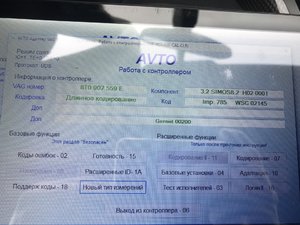

  12. Maxiimm
    Maxiimm особый гость
    19 янв 2011
    7.878
    Мурманская обл.
    А4 ,RS4
    как я понял такой метод актуален доя дизельных 3.0-2.7
    а для бензиновых 3.2 cala 3.0t crea,crek
    есть подобное?

  14. Maxiimm
    19 янв 2011
    7.878
    Мурманская обл.
    А4 ,RS4
    #494 Maxiimm, 7 май 2018
    “измерения” - не доступны
    а “новый тип измерений” ни чего подобного не находит.
  15. Видади
    Видади Живу я здесь
    19 сен 2012
    3.487
    b7 tfsi quattro
    Я не понял. Двигатель, измеряемые группы канал 093. Как я вижу 3.2 мотор симос 8.2 там это 100% должно работать.
  16. Maxiimm
    19 янв 2011
    7.878
    Мурманская обл.
    А4 ,RS4
    дело в том что в «двигатель» - окно «измерения» где можно посмотреть 093 группу не активно
    а в окне «новый тип измерений» ни группы не слов похожих нет
  17. Видади
    Видади Живу я здесь
    19 сен 2012
    3.487
    b7 tfsi quattro
    ну я на а6 смотрю именно так. Может быть это специфика б8? И там нужно смотреть по другому..., когда у меня была б8 2.0т 2011 там нужно было смотреть вроде в новом типе измерений, и да называлось по другому, как не помню.
  18. Maxiimm
    19 янв 2011
    7.878
    Мурманская обл.
    А4 ,RS4
    на в8 нельзя посмотреть на 3.2
    покрайней мере долго искал и не нашел.
  19. Видади
    Видади Живу я здесь
    19 сен 2012
    3.487
    b7 tfsi quattro
    тогда надо выставить вмт первого цилиндра снять клапанные крышки, вкрутить длинные шпильки в валы и посмотреть на сколько криво они стоят.
