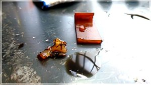

    Собственно вот виновник торжества, источник ошибки по фазам. Хотя есть ещё возможность отмазки, что сломавшийся ползун таки с другого ряда))).

  12. Aspatron
    Aspatron Завсегдатай
    20 фев 2014
    868
    А6 3.0Т allroad/a6 c7 2.8q
    Фанат спасибо!
    Что это за место?
  13. TheCherepah
    TheCherepah Старожил
    1 дек 2009
    5.679
    Мурманская обл.
    S
    Развал блока цилиндров, под впускным коллектором.

    Да, сломанный натяжитель так же должен болтаться в механизме?
  20. daneli
    daneli мастер
    4 мар 2008
    7.824
    2х2,7бт на пневме
