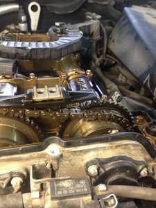

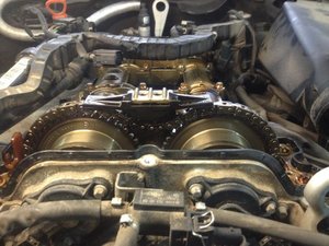

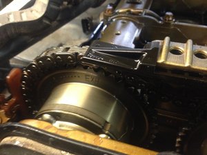

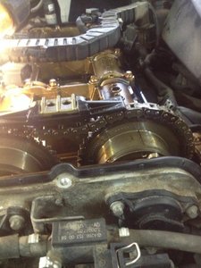

    Случай непосредственно сегодняшнего дня.
    МВ E212 271.8 мотор 75ткм пробега один владелец.
    Еще на прошлом ТО говорил ему поменять цепь.
    В мерседесе, в отличии от ауди, цифры положения валов четко прописаны в дилерской диагностике. На основании этих цифр можно уверенно утверждать менять цепь или нет.
    Утром привезли на эвакуаторе.
    Утренний запуск, цепь сбросило с муфты впускного вала(я рукой цепь положил обратно на муфту).
    Повреждения-муфты регулировки, передняя крышка, клапана все по впуску(после эндоскопа, при вскрытии возможно еще прирастут).
    Самое главное:
    замена цепи(если бы владелец послушал меня и не краежопил копейки)
    30т.р запчасти
    10т.р работа+расходники
    Ремонт в данном состоянии
    180т.р запчасти
    60т.р работа+расходники
    Так что продолжайте парни читать форумы, перетирать темы про цепи и 93 группу и рассказывать байки про 300-400-550ткм на цепях и акпп.:beer:
