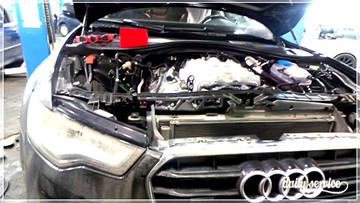

    Наиболее распространенные модели Audi для установки двигателя 3.0 TFSI - A4, A5, A6, A7, Q7. На пробегах > 100 000 км. появляется необходимость в периодической диагностике и решению проблем с фазами ГРМ, которая внешне отражается как посторонний шелест из двигателя на холодную, появление ошибок с фазами в блоке управления двигателем. В ряде случаев для решения этих проблем требуется замена компонентов ГРМ. Небольшой фото-отчет по ремонту ауди мы покажем ниже.
    Собственно сам пациент:

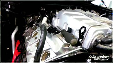

    Вид сбоку:

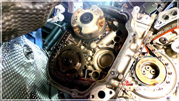

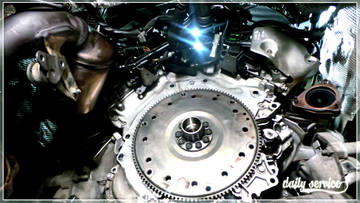

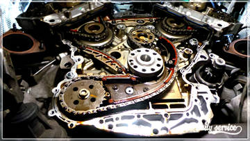

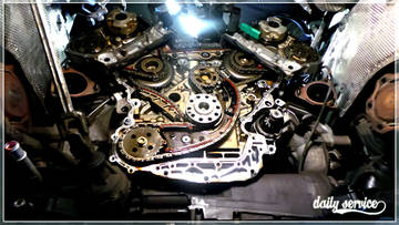

    Снимаем S-Tronic, задние крышки, получается такая картина:

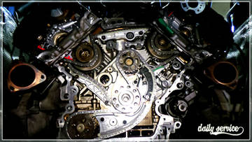

    Более детально:
    Фазовращатели:

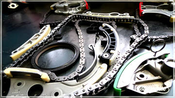

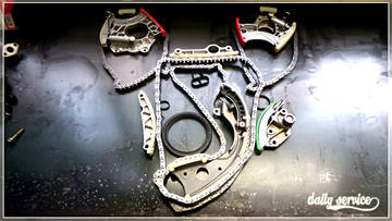

    Новый "набор" ГРМ:
    Мелочевка в виде прокладок, сальников остается за кадром:

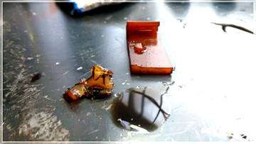

    Вот такие вещи уже произошли с планками успокоителя:
    Устанавливаем новый комплект:

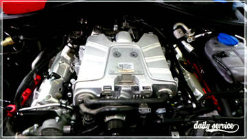

    И устанавливаем задние крышки:
    Общий вид:

    Я Вас очень расстрою.
    [​IMG][​IMG]

    suslikrus
    Это тоже починится при такой поездке? :)
