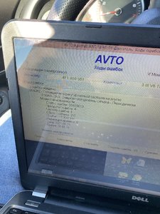

    Ауди а8 д4 3.0 тфси в топку даю выкидывает ограничитель 4000 и ерс
    На диагностике пишет датчик давления масла
    Но прогуглив интернет все пишут что дело не в них и чуть не хоронят двигатель

    S3 8P->S4 b8->RSQ3
    раз диагностика пишет датчик то его и меняй, зачем читать что кто чего то хоронит)), их там два, высокого и низкого давления, у меня после замены сразу все приходило в норму
