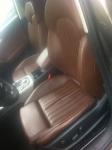

    На фото сиденья не 68 тыс точно!
  20. nickart
    nickart Живу я здесь
    5 май 2007
    1.135
    Вот моя сидушка на 60ткм пробега.
    Пробег можно отследить у дилера по книжке или посещениям.
