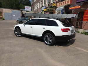

  6. Жека N.N.
    Жека N.N. Нижегородец
    2 ноя 2008
    2.265
    Нижегородская обл.
    A6 Allroud 3.0 TDI 2020
    #6 Жека N.N., 14 мар 2016
    К комментарию Димы - я езжу на таком же профиле, все прекрасно :D

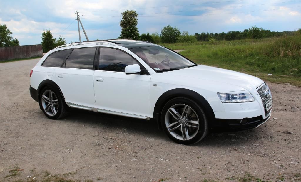

  7. Жека N.N.
    2 ноя 2008
    2.265
    Нижегородская обл.
    Зима 245 50 18

  10. BOP4YH
    BOP4YH Живу я здесь
    5 мар 2009
    2.270
    Калининградская обл.
    Zeekr 001, TT 8S 2.0
    хром спрятал? а реально злее смотрится :thumbup:
