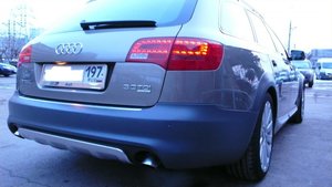

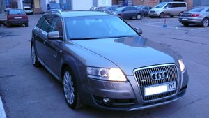

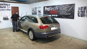

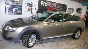

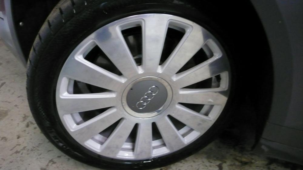

    Решил выложить фотографии внешнего вида дисков на моём аллроаде. Диски с проставками 15 мм
    На мой взгляд даже визуально они не выступают слишком сильно. Всё потому, что стоковый вылет этих оригинальных дисков меньше на 10 мм относительно заводского расчёта.
    Теперь шире на 5 мм получается :)

    лично я проставки обхожу стороной. принципиально. имхо

    Да! проставка это не самое лучшее при тюнинге машины, но мне уж больно сильно эта модель дисков понравилась, а на ней ET значительно меньше стокового расчёта. Поэтому принял решение обсосать эту проблему проставками.
    Видуха то вроде приличная вышла!

    Жень, отлично смотрится. :thumbup:
    По поводу проставок мы с тобой разговаривали - главное болты, остальное мелочи.

    Видуха отличная, маладец!:rock: :thumbup: "Ножки" стройные получились
    Чтобы убедиться, что с проставками и балансировкой все хорошо надо по хорошей дорожке отжечь за 160-200 кмч. Я не подстрекатель, но проверить нужно. Если вибраций не будет и все ровненько - тогда бинго!
    Если что-то проклюнется - надо перепроверить балансировку и посадку проставок. А именно - нет ли зазора между конусом проставки (направляющий буртик) и диском, а так же между ступицей и проставкой.
    Если есть где-то зазорчик - он весь мозг вынесет!

    Совет услышал. При сборке я обратил внимание, что проставка встаёт очень и очень плотно на ступицу. Диски отбалансированы в идеал.
    Дождусь хорошую погоду и попробую отжечь на прямом участке. Думаю, что 150 км/час уже всё покажет.
    Всё же не стоит забывать, что я купил проставки в одной из самых дорогих контор в Москве у которых уже есть хорошая репутация. Это заводское изготовление на потоке, а не выточено слесарем в единичном варианте на токарном станке 1932 года :rollingeyes:
