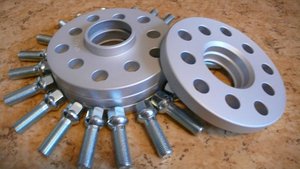

    Я собственно не спорю. Просто не очень думаю, что в том магазе плохие проставки продают.
    Обязательно сгоняю к ним и потом отпишусь, что увидел и какие впечатления от детали.

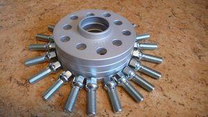

    Купил вот такие: ПРОСТАВКА 15 мм
    На проставки и на удлинённые болты есть сертификат. Жду хорошую погоду. Надеюсь через недельку всё это поставлю на машину.
