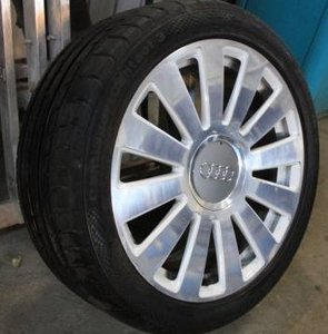

    Привет! А если 245/40 ZR18 поставить? На Оригинальные диски Audi r18 8Jx18 ET48 5x112

    Встать то встанут, но вылет не правильный.
    Вылет не должен отличаться от заданного больше +/-5 мм. Получается от 33 до 43 мм.

    Хорошо понял. А чем опасно иметь вылет 48 а не 43?

    продавец говорит, что продаёт оригинал, а не реплику АУДИ. На мой взгляд это дизайн А8....но могу ошибаться. Подскажите.
    Цена привлекла.
    Завтра поеду примерять на машину их.

    Изменяется поведение автомобиля - ибо "плечо" обкатки (или вылет) начинает привносить свои нотки в поведение в колеях, в поворотах, при торможении. По другому будет прикладываться нагрузка на подшипник ступицы - со своими последствиями.
    А диски, я смотрю, от Авоськи! Шут его знает, я бы не стал. Лучше бы поискал с родным вылетом или заказал кованные. Это более практичная покупка. Плюс можно "раскрасить" их как хочешь.
