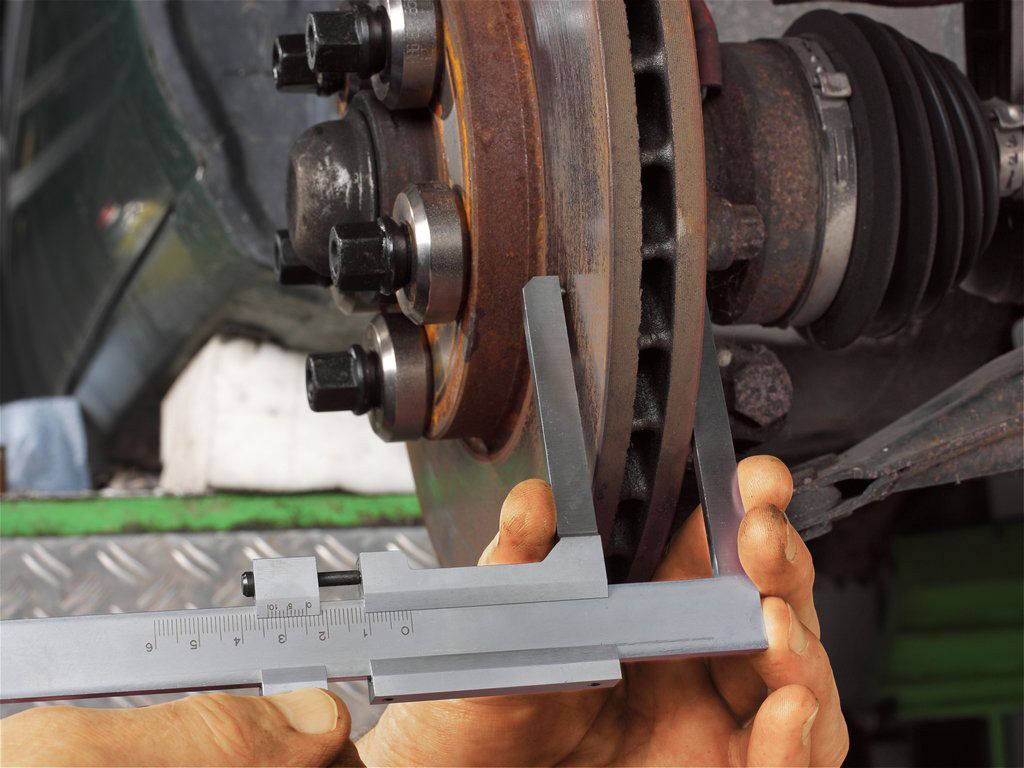

    4 Износ тормозных дисков за пределами минимально допустимой толщины
    Помимо высокого уровня вибрации и, как следствие, появления шума, изношенный тонкий диск гораздо хуже (из-за сниженной массы металла) рассеивает тепло, больше склонен к перегреву, подвержен повышенному износу, препятствует правильной приработке новых колодок…
